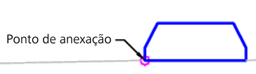

Caso 1: Tipo 1

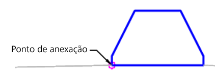

Caso 1: Tipo 2

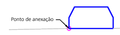

Caso 1: Tipo 3
Anexação
O ponto de anexação fica na aresta frontal do meio-fio.
