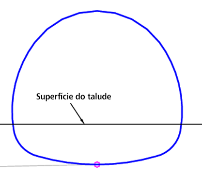

StructuralSteelPlateVehicularUndercrossing
A submontagem StructuralSteelPlateVehicularUndercrossing insere vínculos e formas para criar uma Passagem subterrânea veicular da placa de aço estrutural com base no Plano de padrão Caltrans B15-1 e Contech Contruction Products, Inc.
É preciso verificar se as cotas usadas correspondem à sua interpretação dos requisitos do plano padrão e de Contech Construction Products.
Anexação
O ponto de anexação fica na parte inferior da submontagem da Passagem subterrânea veicular da placa de aço estrutural.

Atribuições de lógica em tempo de execução
As cotas da Passagem subterrânea veicular da placa de aço estrutural estão definidas de acordo com o parâmetro de entrada selecionado pelo usuário.
Parâmetros de saída
Nenhum.
Comportamento
O ponto inicial é definido no ponto de anexação. Se a superfície do talude estiver abaixo da parte inferior da placa ou acima da cota de elevação, será criada a placa de aço inteira. Se a superfície do talude estiver dentro da parte interna das placas de aço, então a placa de aço será parcialmente construída. Cada ângulo da placa é dividido em dez seções que compõem 10% do ângulo da placa. As seções são então testadas até que o talude ocorra na seção e nenhum processamento adicional da seção ocorre.
Operação do modo de layout
No modo de layout, esta submontagem desenha a Passagem subterrânea veicular da placa de aço estrutural.
