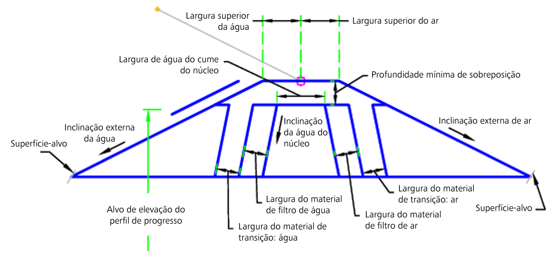

Barragem
A submontagem Barragem insere vínculos para criar uma representação de uma barragem. O perfil de progresso está presente para ajustar a geometria da barragem para refletir o progresso.
Anexação
O ponto de anexação fica no centro da barragem.
Parâmetros de entrada
Nota: Todas as cotas estão expressas em metros ou pés, a não ser que indicadas de outra forma. Todas as inclinações estão em forma de trecho sobre elevação (por exemplo, 4 : 1), a não ser que sejam indicadas como um percentual de inclinação, por meio de um sinal “%”.
Parâmetro
Descrição
Tipo
Padrão
Inclinação externa da água Inclinação externa da barragem voltada para a represa d'água Inclinação 2 ( : 1)
Inclinação externa de ar Inclinação externa oposta à represa d'água Inclinação 2 ( : 1)
Inclinação da água do núcleo Inclinação do núcleo da barragem voltada para a represa d'água Inclinação 0.2 ( : 1)
Inclinação de ar do núcleo Inclinação do núcleo oposta à represa d'água Inclinação 0.2 ( : 1)
Espessura do cume do núcleo Espessura do núcleo na parte superior da barragem Numérico, positivo
1,5 pés
0,45 m
Largura de água do cume do núcleo Largura medida do ponto de controle até o lado voltado para a água Numérico
2 pés
0,6 m
Largura de ar do cume do núcleo Largura medida do ponto de controle até o lado voltado para o ar Numérico
4 pés
1,2 m
Largura do material de transição: ar Largura do material de transição entre o aterro de pedra e o núcleo voltado para o lado oposto da represa d'água Numérico, positivo
2 pés
1,2 m
Largura do material de transição: água Largura do material de transição entre o aterro de pedra e o núcleo voltado para a represa d'água Numérico, positivo
2 pés
1,2 m
Largura do material de filtro de água Largura do material de filtro voltado para a represa d'água Numérico, positivo
2 pés
1,2 m
Largura do material de filtro de ar Largura do material de filtro oposto à represa d'água Numérico, positivo
2 pés
1,2 m
Deslocamento de material de revestimento Distância pela qual o revestimento deve ser deslocado para que a declividade final seja mostrada nas seções Numérico, positivo
0,25 pés
0,1 m
Largura superior da água Largura da parte superior da barragem medida do ponto de referência até a represa d'água Numérico, positivo
7,5 pés
2,2 m
Largura superior do ar Largura da parte superior da barragem medida do ponto de referência oposto à represa d'água Numérico, positivo
7,5 pés
2,2 m
Parâmetros-alvo
Esta seção lista os parâmetros nesta submontagem que podem ser mapeados para um ou mais objetos alvo. Para obter mais informações, consulte Para especificar os alvos do corredor.
Parâmetro
Descrição
Status
Superfície do talude da barragem Nome da superfície do taludamento. Os seguintes tipos de objetos podem ser usados como alvos para especificar a superfície: superfícies. Necessário
Perfil de progresso Pode ser usado para mostrar progresso da barragem com base na elevação do alvo de elevação. Os seguintes tipos de objeto podem ser usados como alvos para especificar a elevação: perfis, polilinhas 3D, linhas do recurso ou imagens de levantamento topográfico. Opcional
Atribuições de lógica em tempo de execução
Nenhum.
Parâmetros de saída
Nenhum.
Comportamento
O ponto inicial é definido no ponto de anexação. Os vínculos do talude externo são criados. A estrutura interna da barreira é criada com base nos parâmetros de entrada. A superfície inferior da barragem é baseada na Superfície do talude da barragem.
Se o perfil do progresso estiver presente, então as formas serão calculadas com base na elevação do progresso. A elevação é aplicada como uma superfície de nível.
