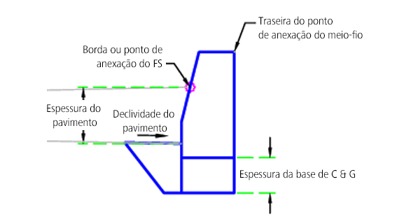

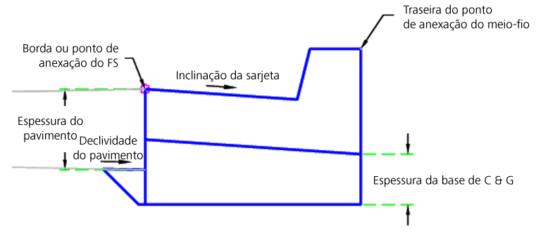

Meio-fio e sarjeta:
Meio-fio:

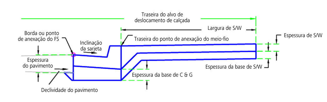

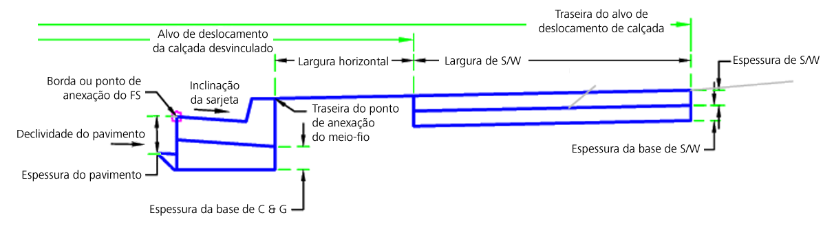

Calçada desvinculada:
Calçada inteira:
Anexação
O ponto de anexação é a borda (ou FS) e a traseira do meio-fio. Este componente pode ser anexado à esquerda ou à direita.
