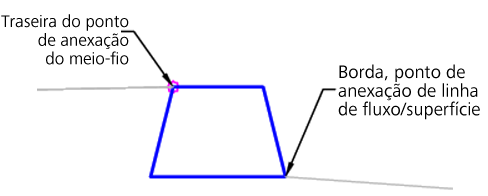

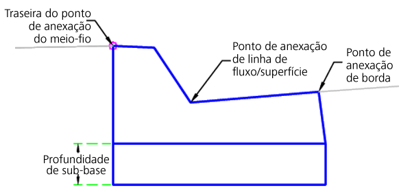

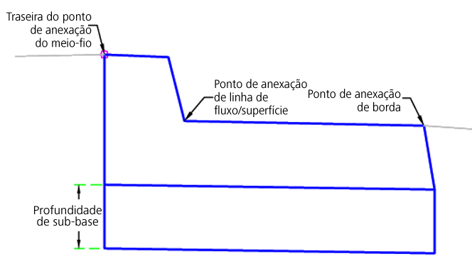

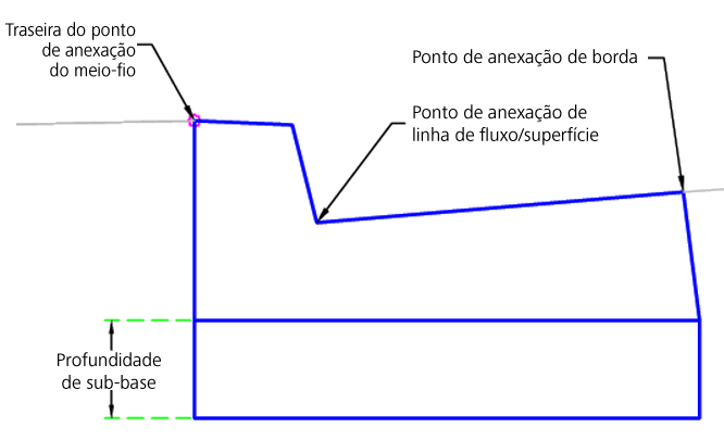

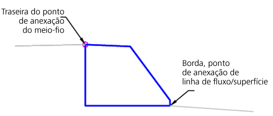

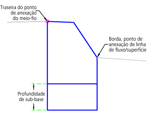

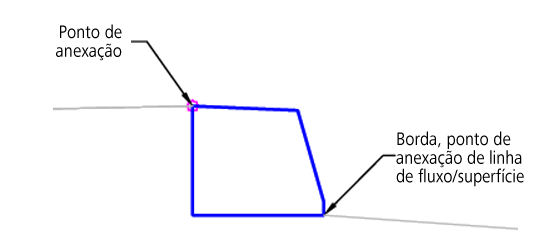

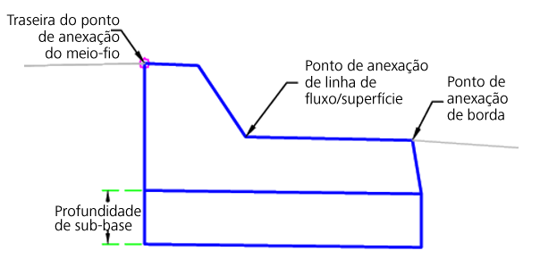

Anexação
O ponto de anexação fica no ponto do flange da sarjeta, na traseira do meio-fio ou na face do meio-fio.

Os vínculos do meio-fio e sarjeta são inseridos com base nos valores armazenados na submontagem. Todas as cotas são valores positivos diferentes de zero. Se uma profundidade de sub-base diferente de zero for fornecida, a camada da sub-base não será inserida. A camada da sub-base se fecha na parte inferior da traseira do meio-fio.
A submontagem cria a forma do meio-fio, do meio-fio e sarjeta ou do meio-fio de superfície selecionados, com o ponto de anexação na (a) aresta interna da sarjeta (ou margem) ou na (b)traseira do meio-fio ou no (c)fluxo de linha (ou na superfície) do meio-fio ou sarjeta.
