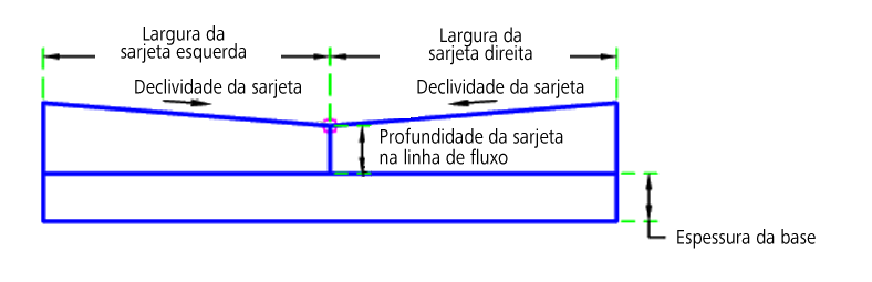

Caso 1: ambos

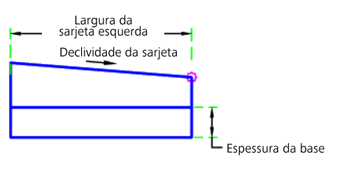

Caso 2: esquerda

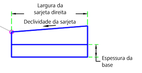

Caso 3: direita

Lado Especifica em qual lado a submontagem deve ser colocada. Esquerdo/Direito Direita
Composição da sarjeta Determina se a esquerda, a direita ou ambas são criadas Ambos/esquerda/direita Ambos
Espessura da base Espessura da base sob a sarjeta Numérico, positivo
0,5 pés
0,15 m
Profundidade da sarjeta na linha de fluxo Profundidade da sarjeta na linha de fluxo Numérico, positivo
0,5 pés
0,15 m
Declividade da sarjeta Declividade da sarjeta Numérico 8 (%)
Largura da sarjeta esquerda Largura da sarjeta esquerda Numérico, positivo
3 pés
0,9 m
Largura da sarjeta direita Largura da sarjeta direita Numérico
3 pés
0,9 m
