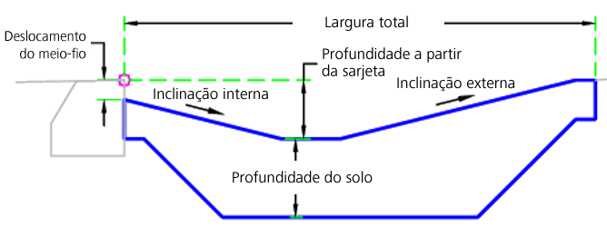

O ponto inicial é definido no ponto de anexação. O jardim de chuva é ajustado com a distância de deslocamento inserida. A profundidade do jardim de chuva é definida com base nos valores de entrada.

P1 RG_Gutter Ponto de inserção de jardim de chuva
P2 RG_Top_In Parte interna superior do jardim de chuva
P3 RG_Top_Out Parte externa superior do jardim de chuva
P6 RG_Btm_Out Parte externa inferior do jardim de chuva
P7 RG_Btm_In Parte interna inferior do jardim de chuva
L1-L3 Parte superior, RG_Slope Parte superior da inclinação do jardim de chuva
L5-L7 Referência Referência
L6 Referência, RG_Btm Parte inferior do jardim de chuva
S1 RainGarden Jardim de chuva
Diagrama de codificação
