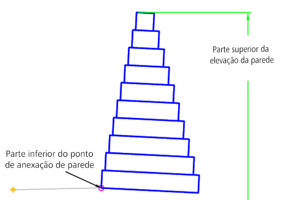

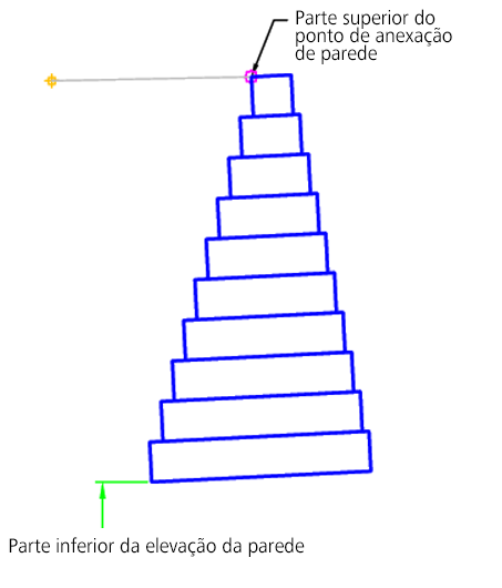

Caso: ponto de anexação na parte superior da parede
Caso: ponto de anexação na parte inferior da parede

Local de anexação Local de anexação na parede TopOfWall/BottomOfWall Parte inferior da parede

Parte superior da elevação da parede Pode ser usado para definir a parte superior da elevação da parede quando o ponto de anexação é definido como a parte inferior da parede. Os seguintes tipos de objeto podem ser usados como alvos para especificar a elevação: perfis, polilinhas 3D, linhas do recurso ou imagens de levantamento topográfico. Exigido quando o ponto de anexação é a Parte inferior da parede
Parte inferior da elevação da parede Pode ser usado para definir a elevação da parte inferior da parede quando o ponto de anexação é definido como a parte superior da parede. Os seguintes tipos de objeto podem ser usados como alvos para especificar a largura: alinhamentos, polilinhas, linhas do recurso ou imagens do levantamento topográfico. Exigido quando o ponto de anexação é a Parte superior da parede

O ponto de articulação inicial é definido no ponto de anexação. A altura da parede do gabião é então calculada do ponto de anexação e da parte superior da parede ou da parte inferior do perfil da parede. O número máximo de camadas de gabião é dez e é dividido em camadas de 3 pés (1 m). A altura da parede do gabião é arredondada até um número par de camadas.
