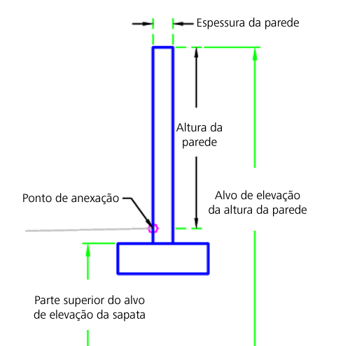

Sapata distribuída:

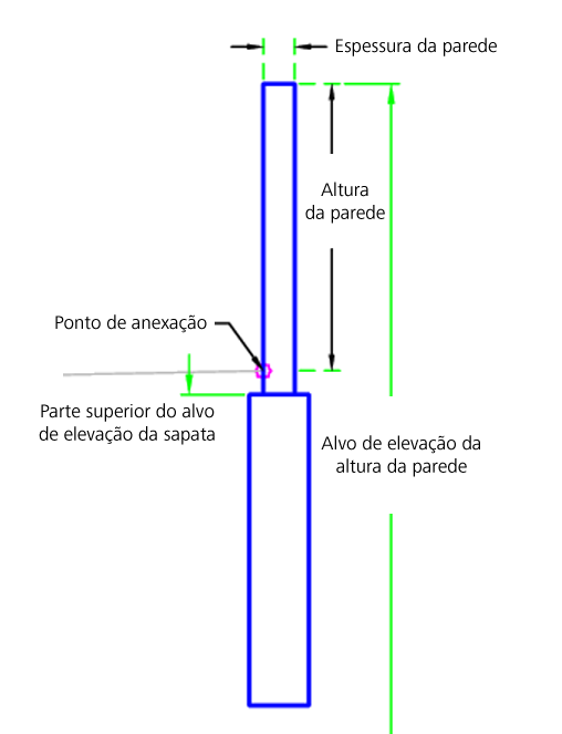

Sapata de vala:

O ponto de anexação fica na aresta interna da parede de som. Este componente pode ser anexado à esquerda ou à direita.

Lado Especifica em qual lado a submontagem deve ser colocada. Esquerdo/Direito Direita
Forma de sapata Forma de sapata a ser usada Sapata distribuída/sapata da vala Sapata de vala
Caso da sapata Caso da sapata Caso 1/caso 2 Caso 2
Altura da parede Altura da parede acima do ponto de anexação Numérico, positivo
6 pés
2 m
Espessura da parede Espessura da parede Numérico
0,66 pés
0,20 m
Resistência do solo Resistência do solo Solo 25 /solo 30/solo 35 Solo 30

Altura da parede Pode ser usado para substituir a altura da parede e vincular a elevação da parte superior da parede à elevação de um perfil. Os seguintes tipos de objeto podem ser usados como alvos para especificar a elevação: perfis, polilinhas 3D, linhas do recurso ou imagens de levantamento topográfico. Opcional
Parte superior da sapata Pode ser utilizada para substituir a parte superior da sapata e vincular a elevação da parte superior da sapata com a elevação de um perfil. Os seguintes tipos de objeto podem ser usados como alvos para especificar a elevação: perfis, polilinhas 3D, linhas do recurso ou imagens de levantamento topográfico. Opcional
