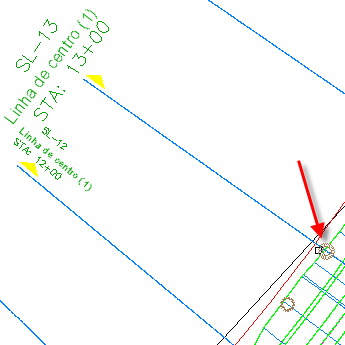

    A árvore será exibida no gráfico da seção. Duas coisas são evidentes:
    • Somente um dos blocos foi projetado no gráfico da seção. Objetos em um site somente podem ser projetados para um gráfico da seção se o objeto estiver dentro da largura da fiada perpendicular na linha de amostra especificada. O bloco em SL-3 não foi projetado no gráfico da seção porque o valor de deslocamento do bloco é maior que a fiada perpendicular que é englobada por SL-13. As linhas tracejadas pretas na imagem a seguir ilustram as extensões de linha de amostra em SL-13.
    • O bloco de SL-8 é exibido em uma elevação que parece estar acima da superfície. O bloco é projetado na elevação da superfície onde ele está de fato localizado, e não na elevação da superfície na linha de amostra atual. No entanto, o valor de deslocamento que é exibido na legenda reflete o valor de deslocamento do objeto na linha de amostra atual.
