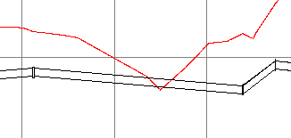

Adicionar peças de rede de pressão ao gráfico do perfil longitudinal faz parte de um fluxo de trabalho que você pode utilizar para projetar casos ou obstáculos verticais nos quais a profundidade necessária não é obtida. Por exemplo, se você revisar o projeto no perfil e ver que parte de uma tubulação vem acima da superfície, como na imagem a seguir, é possível quebrar a tubulação em segmentos e excluir a seção que está acima da superfície. Então, é possível redesenhar as peças de rede de pressão que vão para baixo da superfície usando as ferramentas Layout de perfil de redes de pressurizadas.
