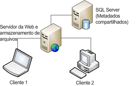

Uma configuração de múltiplos locais é recomendada para a maioria das equipes. O servidor do Vault é instalado em um sistema e o componente cliente do Vault é instalado em cada computador que precisa se comunicar com aquele servidor. O servidor armazena todas as cópias mestre de arquivos de dados, e os clientes podem acessar os arquivos armazenados no servidor. Para obter um melhor desempenho, é recomendado que ambos os armazenadores de arquivos compartilhem os metadados.
Arquitetura de um Vault de local único
Você tem flexibilidade neste modelo para escolher uma configuração que se adapte às suas necessidades, com base em critérios, como o número de usuários que precisam compartilhar dados, como os usuários são divididos em equipes de projeto e a quantidade de dados de projeto você espera que seus usuários venham a gerar.
Após o Vault estiver instalado, é possível decidir criar um único ou múltiplos Vaults no servidor. As permissões de usuário se aplicam à um único Vault, e não podem ser compartilhados através de Vaults. Para obter mais informações sobre a diferença entre uma configuração de Vault único e uma configuração de múltiplos Vaults, consulte a Ajuda do Autodesk Vault.

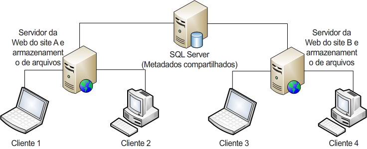

O recurso opcional de Vault em múltiplos locais está projetada para suportar grupos de trabalho geograficamente dispersos compartilhando Vaults. Uma única instância de SQL remoto gerencia múltiplos servidores, cada um com seu próprio armazenamento de arquivos, em diferentes locais do escritório. Dependendo de seu nível de permissões, todos os usuários pode ver todos os arquivos em todos os locais como se o sistema fosse um único banco de dados.
Arquitetura do Vault em múltiplos locais
Quando o usuário efetua o check-out de um arquivo armazenado em outro local, o sistema replica o arquivo no local do usuário. Contanto que o arquivo permaneça compartilhado, o sistema se lembra de atualizar e copiar com quaisquer alterações. Os Vaults e arquivos individuais são replicadas somente onde eles realmente estão em uso. As operações de cópia de segurança e restauração podem ser gerenciadas a partir de qualquer local que tenha todos os Vaults ativados. Para obter mais informações, consulte a Ajuda do Autodesk Vault.
