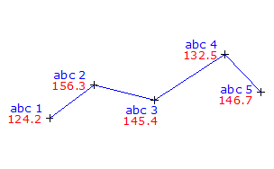

Este comando permite desenhar uma linha entre os pontos ao especificar seus nomes em vez de seus números de ponto.
  1. Clique na guia Iníciopainel Desenharmenu suspenso LinhaCriar linha por nome do ponto Pesquisa.
  2. Insira o nome do ponto inicial.
  3. Insira o nome do próximo ponto.
  4. Continue a inserir nomes de pontos para definir segmentos de linha adicionais. Ou pressione Enter para retornar ao prompt da linha de comando de onde é possível utilizar opções adicionais para definir a linha.
