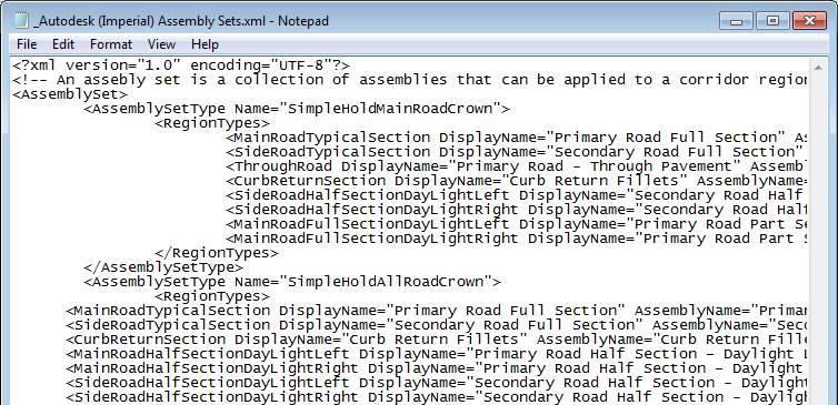

arquivo de conjunto de montagem Um arquivo .xml contendo informações que definem as montagens que serão incluídas em um conjunto de montagem. Um arquivo de conjunto de montagem contém os nomes dos objetos de montagem, a localização (caminho) onde os diferentes desenhos de montagem existem, e outras informações sobre as montagens incluídos no conjunto. Este arquivo .xml serve principalmente como um ponteiro (mecanismo de referência). Não contém os dados reais de desenho de montagem.

A ilustração a seguir mostra o conteúdo do arquivo de conjunto de montagem padrão que é incluído no AutoCAD Civil 3D.
