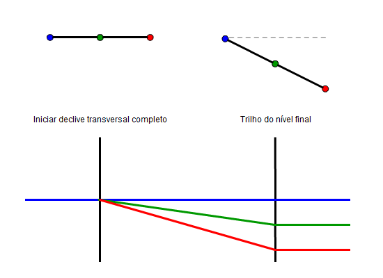

Pivô no lado baixo do trilho
A ilustração a seguir descreve o método de Trilho do lado baixo para uma única ferrovia.

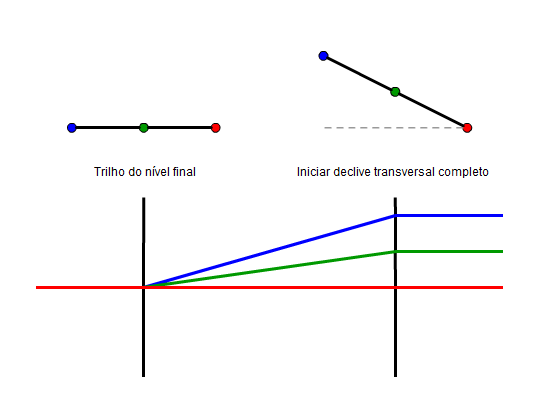

Pivô no lado alto do trilho
A ilustração a seguir descreve o método do pivô do lado alto do trilho para uma única ferrovia.

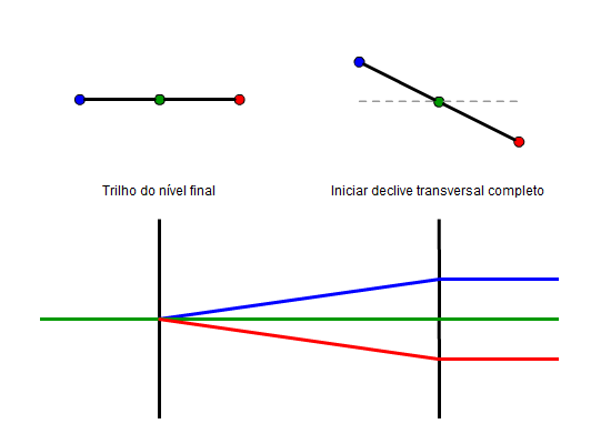

Pivô no Centro da Linha Base
A ilustração a seguir descreve o método do pivô no centro da linha base para uma única ferrovia.
