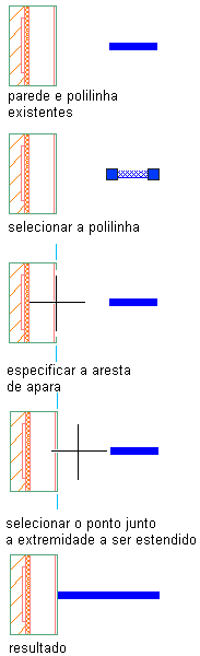

  1. Selecione a manipulação dos estilos de linha que deseja estender.
  2. Clique com o botão direito do mouse em Ferramentas de modificação AECEstender.
  3. Mova o cursor sobre a margem ou linha para a qual deseja estender a manipulação dos estilos de linha selecionada. Clique quando uma linha temporária for exibida estendendo ao longo e além da margem/linha em ambas as direções.
  4. Clique em qualquer ponto na manipulação dos estilos de linha que deseja estender ou clique na margem ou na linha nas quais deseja estender a manipulação dos estilos de linha.
    A manipulação dos estilos de linha é estendida à margem. Se você selecionar diversas linhas, clicar em cada uma delas estenderá todas.
Estendendo a manipulação dos estilos de linha à margem da parede
