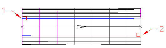

  6. Opcionalmente, utilize a guia Limites da caixa de diálogo Propriedades do corredor para criar limites de corredor que correspondem às áreas no corredor que deseja renderizar com um material específico. Crie os limites ao selecionar linhas de recurso de corredor que formam os limites da área. Será necessário selecionar a extremidade inferior da linha de recurso seguido da extremidade superior de seu par.
    Por exemplo, selecione a borda externa inferior da pista seguido da aresta superior externa da pista para criar um limite que abrange ambas as pistas:
