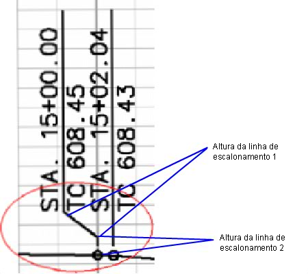

Utilize as opções de escalonamento de altura de legenda para evitar colisões de legenda em faixas de dados densamente preenchidas. As opções de escalonamento estão disponíveis nas Propriedades de gráfico do perfil longitudinal ou na paleta Propriedades do AutoCAD.
Escalonamento de altura de linha de legenda
O fluxo de trabalho a seguir descreve como escalonar legendas de gráfico do perfil longitudinal, e os mesmos conceitos podem ser aplicados para configurar as legendas do gráfico da seção.
- Clique com o botão direito do mouse sobre uma legenda de faixa de dados e selecionePropriedades de gráfico do perfil longitudinal.
- Na caixa de diálogo Propriedades de gráfico do perfil longitudinal, clique na guia Faixas. Especifique a configuração Escalonar legendas, conforme necessário.
- Especifique a altura das linhas de escalonamento.
OU
- Clique com o botão direito do mouse em uma legenda de faixa de dados e selecione Propriedades.
- Na paleta Propriedades do AutoCAD, embaixo de Escalonamento, especifique as configurações de escalonamento de legenda, conforme necessário.
