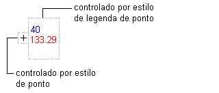

Um ponto pode diretamente fazer referência a dois estilos:
O estilo do ponto determina a aparência do símbolo do ponto, e o estilo da legenda do ponto determina como o ponto será legendado:
