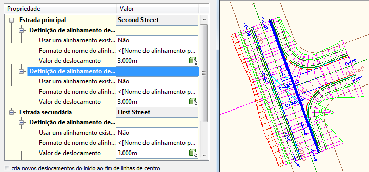

Realce do objeto no desenho: quando você seleciona alguns itens em uma caixa de diálogo de edição de intersecção, o objeto afetado é realçada no desenho. Por exemplo, quando você seleciona um deslocamento na caixa de diálogo Parâmetros de deslocamento de intersecção, o alinhamento do deslocamento é realçado no desenho. Este comportamento é exibido na ilustração a seguir.
O alinhamento do deslocamento do lado direito de nome Primeira Rua é selecionado na caixa de diálogo Parâmetros de deslocamento de intersecção, exibida à esquerda. No desenho, o alinhamento deste deslocamento é realçado.

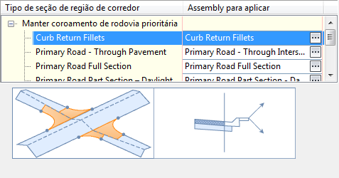

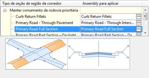

Gráficos conceituais em caixas de diálogo: cada vez que você seleciona uma propriedade ou um item que deseja editar nas caixas de diálogo de edição de intersecção, o gráfico conceitual é exibido na parte inferior das atualizações da caixa de diálogo de edição para indicar a localização na intersecção afetada pela edição.
Quando você seleciona a região do corredor “Seção completa da estrada principal” em uma caixa de diálogo de edição de intersecção, o gráfico conceitual a seguir é exibido, indicando a localização desta região no corredor.
O mesmo acontece quando você seleciona a região do corredor “Seção total da rodovia primária”.

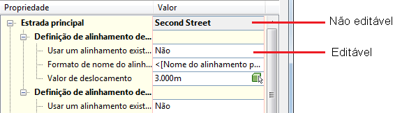

Sombreamento de propriedades não editáveis: na caixa de diálogo de edição, as propriedades que não são editáveis são exibidos com um fundo cinza (sombreado). Propriedades que são editáveis são exibidas com fundo branco (não sombreado).
