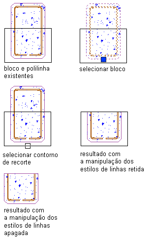

Recorte a linha de trabalho para uma área menor utilizando um limite que você definir. Você pode recortar hachuras, linhas, polilinhas, arcos, círculos ou blocos. Nem a linha de trabalho a ser recortada nem a linha de trabalho que define o novo contorno precisam ter fechado contornos. Por exemplo:, é possível utilizar uma polilinha em formato de V para recortar um círculo ou um círculo para recortar uma polilinha em formato de V.
Todas a linha de trabalho originalmente selecionada fora do contorno do recorte é excluída. Se você escolher excluir o contorno do recorte, contornos serão redesenhados para qualquer entidade de contorno fechado dentro da área de recorte. Mas qualquer objeto de contorno aberto que foi recortado permanecerá aberto.
