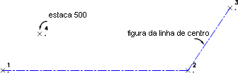

Exemplo de linha de comando
No exemplo a seguir, o início desta sequência de comando descreve como desenhar a imagem da linha de centro.
BEGIN CL1
NE 1 1000 1000
NE 2 1000 1500
NE 3 1300 1700
FINAL
NE 4 1100 1100
CL IS CL1 500 4
! A Figura CL1 é a linha de centro atual.
! Estaca inicial: 400.00 Estaca final: 1260.56
A Figura CL1 é a linha de centro atual. A atribuição do Ponto 4 à uma estaca de 5+00 resulta na linha de centro iniciando na Estaca 4+00.
