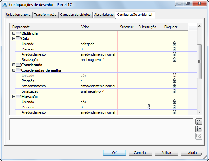

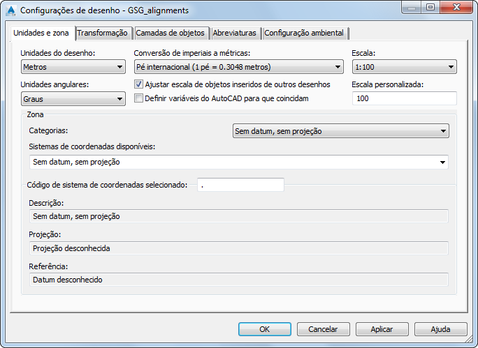

Depois de escolher o modelo inicial, a próxima etapa lógica é revisar e editar as configurações. Na guia Configurações do Toolspace, clique com o botão direito do mouse no nome do desenho e a seguir clique em Editar as configurações do desenho. A caixa de diálogo Configuração de desenho contém cinco guias e muitas configurações.
Caixa de diálogo Configuração de desenho
Uma configuração nesta guia frequentemente esquecida é a Salvar as alterações de comando nas configurações no grupo de configurações Geral. Se definir esta para Sim, sempre que alterar uma configuração, tal como o raio de uma curva de alinhamento, ela é salva como o valor padrão para a próxima vez.
Outra configuração importante é Ativar camada independente. Defina para não se deseja ser capaz de controlar a visibilidade do objeto ativando e desativando camadas.
As configurações de ambiente configuradas no nível do desenho estão disponíveis no nível de recurso, caso deseje substituir.
Na guiaConfigurações do ambiente, será vista uma seta na coluna Sobrepor secundário ao lado de qualquer configuração que foi alterada para um ou mais recursos (objetos) no desenho. Você pode cancelar a substituição ao clicar na seta e é possível clicar no ícone de cadeado para bloquear qualquer configuração e prevenir substituições no nível de recurso.
Utilize as Configurações de ambiente para cancelar as substituições de estilo.
