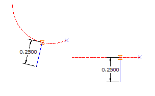

Para criar linhas perpendiculares
Selecione a localização do ponto perpendicular e especifique uma distância ao selecionar dois pontos ou inserir um valor.
  1. Clique na guia Iníciopainel Desenharmenu suspenso LinhaCriar linha perpendicular do ponto Pesquisa.
  2. Selecione o objeto de arco ou linha pelo qual estender a linha.
  3. Especificar o ponto no objeto onde a linha irá se estender.
  4. Especifique uma distância ao clicar no desenho ou ao inserir uma distância.
