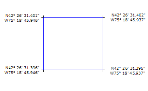

Para criar linhas especificando latitudes e longitudes
Um sistema de coordenadas deve ser especificado no desenho. A ordem dos prompts é controlada pelas configurações de desenho do Ambiente de comando transparente.
  1. Clique na guia InícioPainel DesenharMenu suspenso LinhaCriar linha por latitude/longitude Pesquisa.
  2. Insira um valor de latitude.
  3. Insira um valor de longitude.
    Nota: A ordem em que é solicitado a fornecer a latitude e longitude é controlada pelas configurações de Comando transparente Solicitar longitude depois latitude, localizado na guia Configurações do ambiente da caixa de diálogo Configurações de desenho.
  4. Continuar a inserir valores de latitude e longitude para definir os segmentos de linha. Ou pressione Esc para voltar para o prompt de comando Linha, no qual é possível usar opções adicionais para definir a linha.
