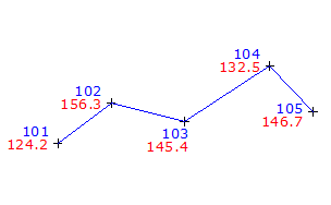

Para criar linhas especificando uma faixa de números de ponto
Você pode especificar uma sequência de números de ponto usando uma vírgula. Por exemplo, a sequência 1-3,7 desenha uma linha entre os pontos 1, 2, 3 e 7.
  1. Clique na guia Iníciopainel Desenharmenu suspenso LinhaCriar linha por faixa de número de ponto Pesquisa.
  2. Insira o número do ponto a partir do qual você deseja iniciar a linha.
  3. Insira um hífen (-).
  4. Insira o número do ponto a partir do qual você deseja terminar o segmento de linha, e pressione Enter.
