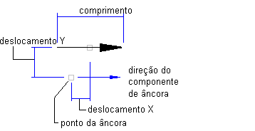

Sobre os componentes de seta de direção para estilos de legenda
Adicione uma seta a um estilo de legenda para indicar direção.
Propriedades de seta de direção
