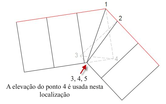

O valor de elevação que é utilizado para o canto depois que a resolução do nó é obtida a partir de um dos pontos internos do nó, conforme mostrado nas ilustrações a seguir.
A ilustração a seguir representa um canto antes da remoção do nó. A linha base do corredor é mostrada em vermelho.
A ilustração a seguir representa um canto depois da remoção do nó.
Os pontos 3 e 4 são movidos para a localização do ponto 5, e a elevação do ponto 4 agora é utilizada nessa localização. As localizações e elevações dos pontos 1 e 2 não são modificadas.

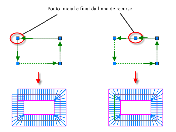

A limpeza de cantos não será aplicada no ponto final de um corredor com base em linha de recurso fechado se o início e o final da linha de recurso se encontrarem no canto, conforme mostrado na ilustração à esquerda a seguir.
Para solucionar isso, é recomendável desenhar a linha de recurso de modo que comece e termine em uma localização que não seja um canto, conforme mostrado na ilustração a seguir à direita.
