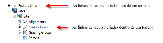

As linhas de recurso podem existir fora ou dentro de um terreno.
Dica: Você pode nivelar a partir de uma linha de recurso somente se ela estiver em um terreno. Se uma linha de recurso de terreno for definida como <nenhum>, ela não pode ser utilizada para uma linha base de nivelamento.
Linhas de recurso fora de terreno site são mostrados em uma coleção Linhas de recurso de nível superior no Prospector. Linhas de recurso dentro de um terreno são mostradas na coleção Terrenos no Prospector.
Um glifo de ponto preto indica uma linha de recurso na coleção.
