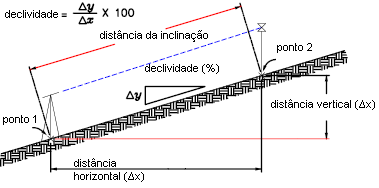

A lista de declividade entre dois pontos na banco de dados de levantamento topográfico
Utilize o comando Declividade para determinar a inclinação entre dois pontos. Você deve especificar um ponto inicial e um ponto à frente.

Declividade: 1.0776%
Esse exemplo exibe a declividade do ponto 1 para o ponto 2 em porcentagem. Quando utilizado como uma função interna, este comando fornece o ângulo vertical no sistema de referência vertical atual (zênite, ponto mais baixo ou horizontal).
