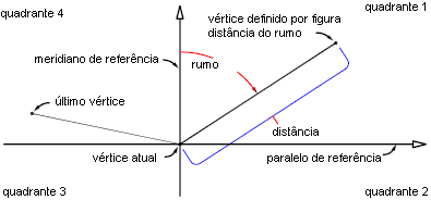

O seguinte ilustra o comando Distância de rumo de imagem:
Sintaxe de comando
FIGURE BRG-DIST [rumo] [quadrante] [distância]
comando sinônimo
FIG BD 61.1111 1 30.480
Parâmetro Definição
rumo A rumo desejada. Escreva este valor nas unidades angulares da banco de dados de levantamento topográfico actual, já sejam DMS, graus, graus decimais, milipulgadas ou radianos.
quadrante Especifique o quadrante mediante um dos seguintes números: 1 (para NE), 2 (para SE), 3 (para SO) e 4 (para NÃO).
distância A distância medida desde o ponto de interseção actual até o novo ponto de interseção. Indique este valor nas unidades de distância da banco de dados de levantamento topográfico actual.
