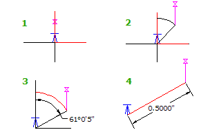

Para criar linhas especificando os rumos
A partir do ponto inicial (1), especifique o quadrante (2). A seguir, especifique o rumo (3) e distância (4).
  1. Clique na guiaIníciopainel Desenharmenu suspenso LinhaCriar linha através do rumo Pesquisa.
  2. Selecione um ponto inicial temporário para a medição do ângulo clicando no desenho ou usando os filtros de ponto .P, .N ou .G.
  3. Especifique um número de quadrante clicando no desenho ou inserindo um valor entre 1 e 4.
  4. Especifique o rumo dentro do quadrante clicando no desenho ou inserindo um rumo usando as unidades angulares para o desenho.
  5. Especifique uma distância ao clicar no desenho ou ao inserir uma distância.
  6. Continue para especificar os rumos e distâncias que definem segmentos de linha. Ou pressione Enter para retornar ao prompt da linha de comando de onde é possível utilizar opções adicionais para definir a linha.
