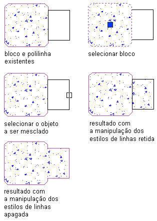

Mesclar polilinhas fechadas contíguas, círculos, hachuras ou blocos em um único objeto de limite fechado ou entidade de manipulação de estilos de linha.
  1. Selecione a manipulação dos estilos de linha ou objeto para o qual deseja adicionar uma ou mais outras entidades ou objetos de manipulação dos estilos de linha.
  2. Clique com o botão direito do mouse e clique em Ferramentas de modificação AECMesclar.
  3. Selecione a manipulação dos estilos de linha/objetos que deseja mesclar com a manipulação dos estilos de linha/objeto selecionado originalmente e pressione Enter.
  4. Pressione Enter para manter a manipulação de estilos de linha selecionada. Insira y (Sim) para apagá-la.
    Todas as manipulações dos estilos de linha selecionadas e/ou objetos são mesclados em uma única entidade.
Mesclando uma região com um bloco
