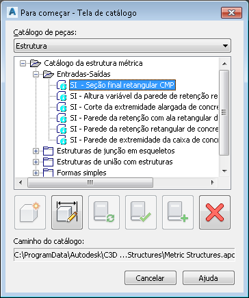

Na caixa de diálogo , é possível escolher trabalhar com o catálogo de tubulações ou o catálogo de estruturas e navegar através das categorias no catálogo.
Os ícones desta caixa de diálogo permitem a execução de diversas tarefas. Se você posicionar o mouse sobre um ícone, uma dica de ferramenta fornece uma explicação do ícone. Os ícones são ativados com base no que é selecionado na árvore do catálogo.
| Se você deseja... | então faça isto ... |
selecione uma pasta de capítulo e, a seguir, clique em Nova peça paramétrica. Insira um nome e uma descrição para a nova peça na caixa de diálogo Nova peça e clique em OK. Depois disso, o ambiente de construção é aberto para a criação de peças. |
selecione a peça na árvore do catálogo e clique em Modificar tamanhos de peças. O ambiente de construção é aberto para a modificação da peça. |
após efetuar alterações nas peças ou em um catálogo, clique em Regen catálogo para regenerar toda a tubulação ou estrutura do catálogo de peças. |
depois de fazer alterações em um catálogo, clique em Teste de catálogo para verificar se a validação foi bem-sucedida. |
clique em Novo capítulo e insira um nome. Você pode adicionar os capítulos ao catálogo ou a outro capítulo. |
selecione a peça e clique em Excluir. A peça é excluída do catálogo e é removida da árvore de catálogo. |

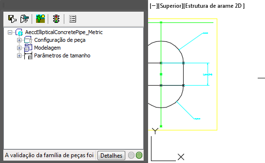

Quando você decide criar ou modificar uma peça, o Gerador de peça abre um ambiente de construção paramétrica que inclui uma variedade de recursos:
