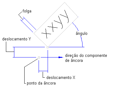

Sobre os deslocamentos para os componentes de estilo de legenda
Especifique os deslocamentos de X e Y para definir a distância entre o ponto de âncora do componente de âncora e o ponto de enlace do componente da legenda.
deslocamentos de X e Y em um componente de texto
Os deslocamentos são dependentes da Referência de orientação do estilo da legenda:
