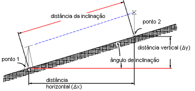

    A ilustração a seguir mostra o comando Distância de inclinação:

Este exemplo determina a distância de inclinação a partir do ponto 1 ao ponto 2. As distâncias estão no banco de dados de levantamento topográfico.

ponto 1 e ponto 2 Estes são os dois pontos existentes entre os que se estabelece uma linha invisível. Esta linha utiliza-se para determinar a distância de inclinação entre dois pontos.
