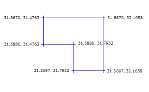

  1. Clique na guia Iníciopainel Desenharmenu suspenso Linha Criar linha por norte/leste Pesquisa.
  2. Insira um valor de norte.
  3. Insira um valor leste.
    Nota: A ordem na qual você é solicitado para fornecer o norte e leste é controlada pelo comando transparente a ao configurar Solicitar por norte e, a seguir, leste, localizado na guia Configurações do ambiente da caixa de diálogo Configurações do desenho.
  4. Continue a inserir os valores de norte e leste para definir os segmentos de linha. Ou pressione Esc para voltar para o prompt de comando Linha, no qual é possível usar opções adicionais para definir a linha.
