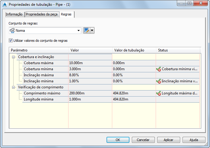

A ilustração a seguir é um exemplo da guia Regras em uma tubulação em um desenho. Neste exemplo, as propriedades de Cobertura mínima e Comprimento máximo para essa tubulação exibem o texto descritivo de violação de regra
na coluna Valor da tubulação, já que violam os critérios de projeto especificados na coluna Valor. Observe texto descritivo da violação de regra exibida na coluna Status; por exemplo, “Cobertura mínima da tubulação excedida” e “Excede o comprimento máximo da tubulação em”.
