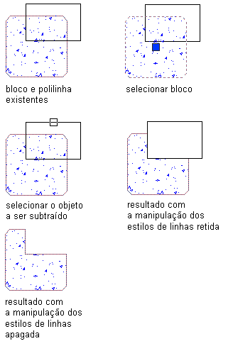

  1. Se ela ainda não existir, desenhe a manipulação dos estilos de linha que delineia as que você deseja subtrair.
  2. Selecione a manipulação dos estilos de linha ou objeto a partir do qual para subtrair a peça delineada.
  3. Clique com o botão direito do mouse e clique em Ferramentas de modificação de AECSubtrair.
  4. Selecione a manipulação dos estilos de linha que delineia a peça que você deseja subtrair. Pressione Enter.
  5. Pressione Enter para manter a manipulação dos estilos de linha. Insira s (Sim) para apagá-la.
Subtrair uma peça de um bloco
