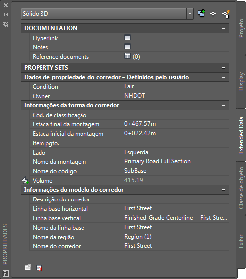

Utilize a página Propriedade dos dados para especificar quais propriedades devem ser associadas com os sólidos exportados.
- Definições dos conjuntos de propriedades do corredor
- Exibe as definições do conjunto de propriedades que são aplicadas para os corredores e os sólidos e corpos 3D.
Selecione a definição do conjunto de propriedades na coluna à esquerda e, a seguir, selecione a caixa de seleção Visível para cada propriedade que você desejar ser capaz de ver para os sólidos extraídos. Somente os conjuntos de propriedades que são aplicados para os corredores e para os sólidos 3D são exibidos nesta página para seleção.
Você pode adicionar definições os Dados de propriedade do corredor - os Dados do conjunto de propriedade definidos pelo usuário ao clicar com o botão direito do mouse na malha e ao selecionar Adicionar, e é possível definir os valores padrão para essas definições.
Propriedades para as quais a caixa de seleção Visível estiver selecionada será visível na guia Dados estendidos da paleta Propriedades do AutoCAD ao examinar as propriedades dos sólidos extraídos.
As propriedades também estão disponíveis para visualização em outros aplicativos, como o Autodesk® Navisworks®.
Por padrão, o AutoCAD Civil 3D inclui três definições de conjuntos de propriedades que se aplicam aos corredores, sólidos e corpos 3D:

- Dados da propriedades do corredor - definido pelo usuário. Esta conjunto de dados de propriedade lhe é fornecido para adicionar seus próprios dados personalizados de propriedade, como a fase de construção ou a condição do material. Você pode adicionar definições para este conjunto de dados de propriedades ao clicar com o botão direito do mouse na malha e ao selecionar Adicionar, ou usando o comando Definir conjuntos de propriedades. Para obter mais informações, consulte Sobre Propriedades dos modificadores de campo.
