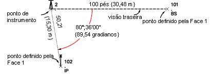

Exemplo: Face1
NE 2 200 200
AZ 2 1 100
STN 2 1.585
BS 1
F1 VA 101 0 30.480 100 BS
! AZIMUTH: 101.6126 DISTÂNCIA: 30.4800
! PONTO 101 NORTE: 199.2280 LESTE: 230.4702
! ELEV: <Nulo>
F1 VA 102 89.5370 15.304 101.2052 IP
! AZIMUTH: 191.1682 DISTÂNCIA: 15.3013
! PONTO 102 NORTE: 184.8457 LESTE: 202.1159
! ELEV: <Nulo>
Pontos criados como Face1 comando:
O Ponto 101 está localizado girando um ângulo horizontal de 0 desde a Face1 e um ângulo vertical de 100 a uma distância de 30.480 do ponto de instrumento com a descrição de BS.
O Ponto 102 está localizado girando um ângulo horizontal de 89.5370 desde a Face1 e um ângulo vertical de 101.2052 a uma distância de 15.304 do ponto de instrumento com a descrição de BS. Ângulos e distâncias encontram-se em unidades atuais, a não ser que você digite um sufixo qualificado.

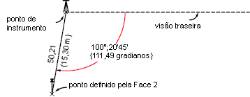

Exemplo: Face2
NE 2 200 200
AZ 2 1 100
STN 2 1.585
F2 1 200
F2 VA 101 311.4954 15.30 301.0355 IP
! AZIMUTH: 213.1080 DISTÂNCIA: 15.300
! PONTO 101 NORTE: 198.2901 LESTE: 199.6429
! ELEV: <Nulo>
Os pontos criados como comando Face2:
O Ponto 101 está localizado a uma distância de 15.30 da configuração de instrumento em um ângulo desde a visibilidade traseira de 311.4954. O ângulo físico real girado é de 111.49 com um ângulo vertical de 301.03. A descrição do ponto é IP. Ângulos e distâncias encontram-se em unidades atuais, a não ser que você digite um sufixo qualificado.
Nota: Este é um ângulo girado com o escopo invertido. Normalmente, a visibilidade traseira é definida em um ângulo de 180°, de modo que a diferença entre ela e o ângulo seja o valor do ângulo girada para a direita (100°20'45").
