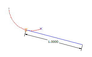

Para criar linhas tangentes a um ponto especificado
Selecione a localização do ponto de tangente e, a seguir, especifique uma distância ao selecionar dois pontos ou inserir um valor.
  1. Clique na guia Iníciopainel Desenharmenu suspenso Linha Criar linha tangente a partir de ponto Pesquisa.
  2. Selecione o objeto de arco ou linha pelo qual estender a linha.
  3. Especifique o ponto de tangência no objeto.
  4. Especifique uma distância ao clicar no desenho ou ao inserir uma distância.
