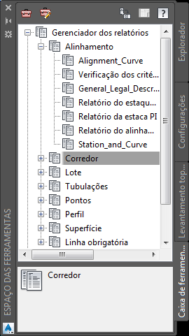

Sobre a guia Caixa de ferramentas do Toolspace
Você pode utilizar a guia Caixa de ferramentas para acessar o Gerenciador de relatórios e as extensões de assinatura e para adicionar ferramentas personalizadas.
Clique com o botão direito do mouse em coleções e itens para acessar os comandos.
A guia Caixa de ferramentas do Toolspace é a principal interface para executar relatórios e extensões. Como na guia Levantamento topográfico, é possível exibir ou ocultar a guia Caixa de ferramentas, como necessário.
Relatórios
A guia Caixa de ferramentas organiza os relatórios cada tipo de objeto. Os relatórios fornecem dados úteis de engenharia de um desenho em um formato portátil e compacto. Alguns são no formato LandXML, com estilos de folhas XSL predefinidos ou personalizados. Outros relatórios são no formato .NET, com caixas de diálogo personalizadas que permitem que você selecione os dados e diversas opções.
Você pode adicionar seus próprios relatórios no menu Caixa de ferramentas. Esses relatórios podem ser em uma variedade de formatos, incluindo XML, VBA , COM ou .NET.

A árvore da Caixa de ferramentas
Utilize a guia Caixa de ferramentas para acessar o Gerenciador de relatórios e as extensões de assinatura e para acessar outras ferramentas personalizadas. Os seguintes comandos estão disponíveis no menu de contexto Caixa de ferramentas sempre que forem aplicáveis.
Selecione este comando do menu de contexto...
Se você deseja fazer isto...
Executar
Executar um relatório selecionado, extensão ou o utilitário.
Atualizar
Atualize os itens exibidos na árvore Caixa de ferramentas.
