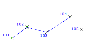

Para criar linhas através de objetos de ponto especificados
Para selecionar os pontos, é possível selecionar qualquer peça dos objetos de ponto, como o marcador ou a legenda.
  1. Clique na guia Iníciopainel Desenharmenu suspenso LinhaCriar linha por objeto de ponto Pesquisa.
  2. Selecione o ponto inicial no desenho.
  3. Selecione o próximo ponto no desenho.
  4. Continue a selecionar pontos para definir segmentos de linha adicionais. Ou pressione Enter para retornar ao prompt da linha de comando de onde é possível utilizar opções adicionais para definir a linha.
