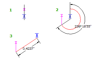

Para criar linhas especificando azimutes
A partir do ponto inicial (1), especifique o azimute (2) e a distância (3).
  1. Clique na guia Iníciopainel Desenharmenu suspenso LinhaCriar linha por azimute Pesquisa.
  2. Selecione um ponto inicial temporário para a medição do ângulo clicando no desenho ou usando os filtros de ponto .P, .N ou .G.
  3. Especifique um azimute ao clicar no desenho ou ao inserir um valor.
  4. Especifique uma distância ao clicar no desenho ou ao inserir uma distância.
  5. Continue a especificar azimutes e distâncias para definir segmentos de linha. Ou pressione Enter para retornar ao prompt da linha de comando de onde é possível utilizar opções adicionais para definir a linha.
