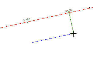

Para criar linhas ao especificar estacas e deslocamentos
Um alinhamento deve existir no desenho para utilizar este comando.
  1. Clique na guia Iníciopainel Desenharmenu suspenso Linha Criar estaca/deslocamento de linha Pesquisa.
  2. Selecione o alinhamento.
  3. Especifique uma estaca inserindo um valor de estaca ou clicando no desenho.
  4. Especifique uma distância inserindo um deslocamento ou clicando no desenho.
  5. Especifique uma estaca e deslocamento para o próximo ponto na linha. Ou pressione Enter para retornar ao prompt da linha de comando de onde é possível utilizar opções adicionais para definir a linha.
