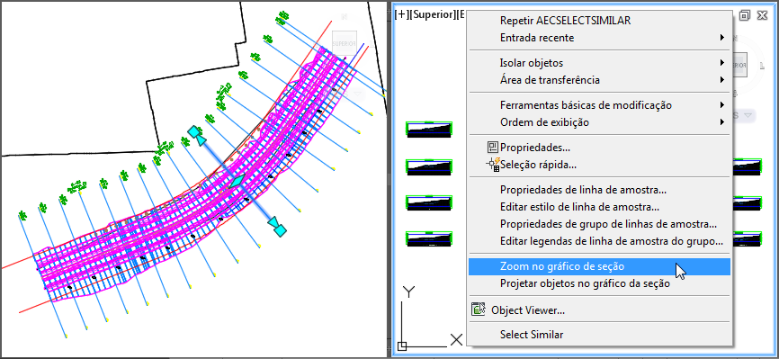

Você pode navegar até um gráfico de seção a partir de uma linha de amostra e para uma linha de amostra de um gráfico de seção.
Para aplicar zoom em um gráfico de seção de uma linha de amostra
- Clique com o botão direito do mouse em uma linha de amostra e selecione Aplicar zoom no gráfico de seção.
Nota: Se múltiplos gráficos de seção existirem para a linha de amostra, a caixa de diálogo Selecionar gráfico de seção será mostrada para que você possa selecionar em qual gráfico de seção aplicar o zoom. Se não existir nenhum gráfico de seção para a linha de amostra, uma mensagem será exibida na linha de comando.
Para aplicar zoom em uma linha de amostra de um gráfico de seção
- Clique com o botão direito do mouse em um gráfico de seção e selecione Aplicar zoom na linha de amostra.
Para aplicar zoom em um gráfico de seção ou linha de amostra em uma viewport diferente
Se você tiver várias viewports configuradas em seu desenho, pode selecionar uma linha de amostra ou gráfico de seção em uma viewport, clicar na outra viewport para torná-la ativa e executar o comando zoom apropriado.
- Em um desenho com duas viewports, selecione um gráfico de seção ou uma linha de amostra em uma viewport.
- Clique na outra viewport para torná-la ativa.
- Clique com o botão direito do mouse e selecione Aplicar zoom na linha de amostra ou Aplicar zoom no gráfico de seção.
