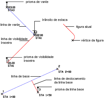

Utilize as configurações Gráficos interativos para controlar a exibição de componentes de levantamento topográfico durante a importação e entrada de dados de levantamento topográfico.
Nota: Os gráficos interativos são temporários.
Exemplos de gráficos interativos de levantamento topográfico:
    Nota: O uso de gráficos interativos quando você está importando um arquivo de caderneta de campo de forma significante, torna o processo de importação mais lento.
