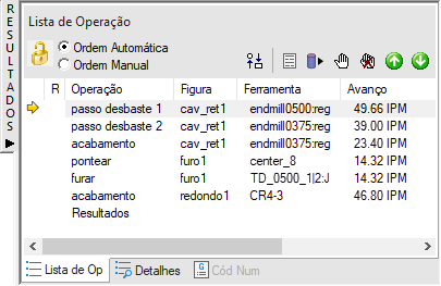

Sobre o relatório da lista de operação
O relatório da lista de operação mostra uma tabela de operações. Você pode utilizar esse relatório para controlar a simulação, e para ordenar e editar as operações.
Para exibir esse relatório, selecione guia Vista > painel Relatórios > Lista de Operação.
Se houver um ícone ou na margem esquerda, existe um erro ou aviso para esta operação.
Durante uma simulação, a seta amarela desce a lista de operações para indicar qual operação está sendo simulada.

Operação — É o tipo de operação realizada. Se ferramentas múltiplas de desbaste forem utilizadas, então os passos de desbaste são rotulados como passo desbaste 1 e passo desbaste 2.
Figura — É o nome da figura. O FeatureCAM atribui nomes a figuras automaticamente, mas esses nomes podem ser alterados utilizando o diálogo Propriedades da Figura.
Nome Setup — Exibe o nome do setup em que a operação se encontra.
Nota: A exibição da coluna Nome Setup é opcional. Para adicioná-la ou removê-la, clique com o botão direito em qualquer parte da área de título de coluna existente e selecione Exibir Setup no menu de contexto.
Ferramenta — É o tipo de ferramenta utilizada para a operação.
Posição é onde a ferramenta deve ser carregada no trocador de ferramenta. A posição da ferramenta é exibida na coluna Ferramenta à esquerda do tipo de ferramenta.
Nota: A exibição de Posição da Ferramenta é opcional. Para adicioná-la ou removê-la, clique com o botão direito em qualquer parte da área de título de coluna existente e selecione Exibir Posição Ferramenta no menu de contexto.
Porta-Ferramenta (somente para torneamento multi porta-ferramenta)
Avanço é o avanço da ferramenta que realiza a operação. O avanço pode ser em IPR ou IPM dependendo das unidades configuradas na operação.
Velocidade é a velocidade em RPM da operação atual.
Profundidade é a profundidade de corte para a operação.
Prioridade exibe a prioridade da operação.
Nota: A exibição de Prioridade é opcional. Para adicioná-la ou removê-la, clique com o botão direito em qualquer parte da área de título de coluna existente e selecione Prioridade no menu de contexto.
Nota: A coluna Prioridade aparece como a última coluna à direita (pode ser preciso arrastar para a direita para visualizá-la).
