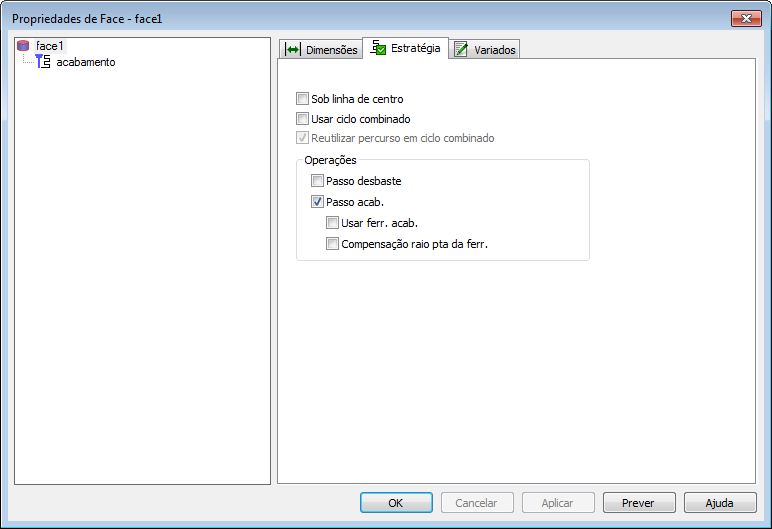

Sob linha de centro — Habilite essa opção para fazer com que a ferramenta trabalhe do lado X negativo da linha de centro do fuso.
Reutilizar percurso em ciclo combinado — Relacionado a Usar ciclo combinado. Habilite essa opção para gerar saída da curva para o arquivo NC uma vez e então referenciar nos ciclos combinados de Desbaste e Acabamento. Essa opção está habilitada por padrão.
Passo desbaste — Habilite essa opção para adicionar uma operação de Desbaste à figura.
Passo acab. — Habilite essa opção para adicionar uma operação de Acabamento à figura. Quando essa opção não estiver selecionada, o passo de desbaste ainda é usinado como se o passo de acabamento fosse incluído. O Sobremetal de acabamento é deixado no passo de desbaste, e o Sobremetal de acabamento inferior é deixado no passo de desbaste quando Acab. base está selecionado, mesmo com a caixa de verificação desabilitada.
